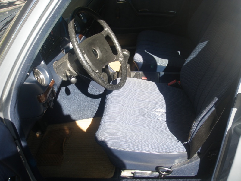

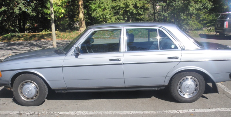

Vu que mes photos sont noyées dans les méandres de ma présentation, je les remet là.
Au fait, il y a t-il quelqu'un d'autre sur le forum qui aie le même modèle que moi? (et qui ne soit pas une donneuse?)
