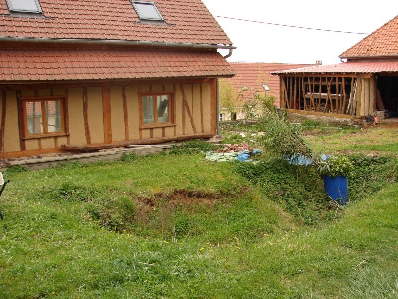

Un grand bassin dans la cours pour récupérer un maximum d'eau des toitures et ne plus avoir besoin de tondre... ou presque.... C'est ce que je viens de réaliser cette année.
Il y a du taff
Le futur bassin qui récupèrera toutes les eaux de pluie des toitures...

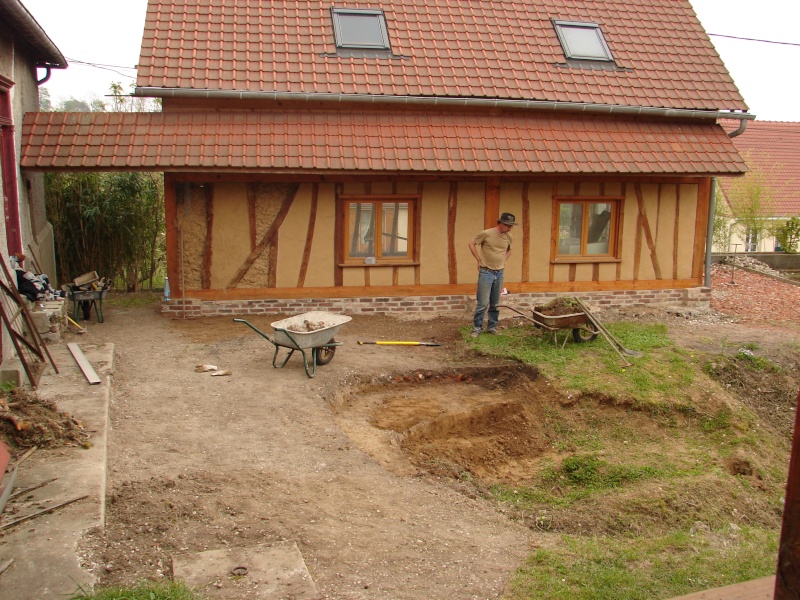

Début du terrassement....
Gros boulot d'excavation, d'autant plus qu'il y a plein de caillasse .... mais elles me serviront par la suite, avec moi rien ne se perd, tout se transforme...
Le terrassement du bassin est quasiment terminé, c'est pas trop tot et avec le cagnard de cette année, ça été une vraie corvée... Point positif j'ai perdu du bide...
Le Chef de chantier veille ...

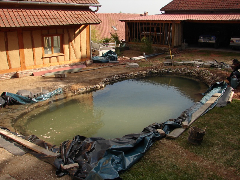

Pose de la bâche (bâche agricole 350m2 35 x10 mètres) en double épaisseur solution déjà éprouvée, ça tiens bien aux UV et au grand gel
Vu la forme particulière du bassin et la présence d'un petit vent à la con, impossible de la positionner correctement... sans eau et comme cette année c'était plutôt mal barré, pas trop le choix, je me suis résolu à la remplir au jet ... 70 m3 pas trop le choix...
Mise en place minutieuse au fur et à mesure du remplissage, mais comme il faisait une chaleur à crever, finalement c'était plutôt agréable et le gamin s'est éclaté.. il en faut peu pour être heureux.
Voila c'est presque plein, j'arrête là les frais. De toute façon il faut s'occuper des trop plein et des arrivées de gouttières. Petite astuce perso pour l'étanchéité des évacuations couper le tube PVC à ras appliquer la bâche bien tendu comme du cellophane, enfoncer de force au maillet un manchon Femelle/femelle, puis découper la bâche à l'intérieur du manchon avec un cutter.... L'étanchéité est parfaite.
Maintenant il faut attaquer les finitions des berges... quelques ajustages de niveau et aménagements divers encore pal mal de boulot en perspective
Le fond et les berges reçoivent un lit de sable tamisé, par mesure de protection, pour faire plus naturel, les poissons y trouveront leur bonheur par la suite et les plantes de quoi accrocher leurs racines...
Mise en place des premières plantes... puis d'ici quelques temps installation des poissons.... Il faut attendre quinze à 20 minimum, surtout qu'il s'agit d'eau du réseau assez chlorée.
Enfin un peu de pluie, le niveau du bassin est monté de 5 bons centimètres....
Les travaux d'aménagement continuent un petit ponton avec une palette utile pour permettre aux chat de boire et pour remplir les arrosoirs...
La plage pour les oiseaux
Encore beaucoup de bordel, mais ça avance
Le bassin est enfin terminée, ce fut long (environ trois semaines, mais à mon rythme)
Reste les plantations à faire au fur et à mesure j'attendrai l'automne car en ce moment il fait vraiment trop sec, je me contente de disposer des graines de vivaces entre les silex.... on verra bien le résultat
L'eau est un peu sale à cause du sable et de la terre que j'ai balancé, mais avec les plantes et des moules d'eau, elle va redevenir limpide il manque 10cm pour atteindre le niveau maxi.
Dès que l'herbe aura repoussé autour du bassin, il s'intègrera parfaitement
et d'ici un an, on ne verra quasiment plus les silex qui stabilisent les berges, la végétation les aura en parti recouvert pour donner un aspect sauvage comme celui-ci.
Question coût hormis l'énorme main d'œuvre, le coût global tourne aux alentours de 200€ (feutre, bâche agricole, écoulements PVC plus une facture d'eau un peu salée environ 100€ )

Re: Y'en a mare
Message par Bob le Lun 4 Juil 2011 - 1:01
je suis étonné par la longévité de ta bache agricole
Moi aussi, c'est pour cela que j'ai fait des essais préalables, c'est vraiment costaud et la résistance au gel et aux UV est parfaite pour l'instant. Le premier à plus de 5 ans maintenant et ça n'a pas bougé.
Bien sur il faut prendre soin de ne pas la percer, c'est pour cela que j'ai mis une double couche pour assurer le coup et tapissé le fond de sable tamisé... ensuite dans le temps, on verra bien, mais au prix du mètre carré de bâche pour bassin... surtout que pour les dimensions, il m'en aurai fallu une sur mesure et je ne parle même pas du poids pour la mettre en place. Je ne dis pas que c'est l'idéal, mais c'est la solution la plus économique assurément et ça marche Wink
