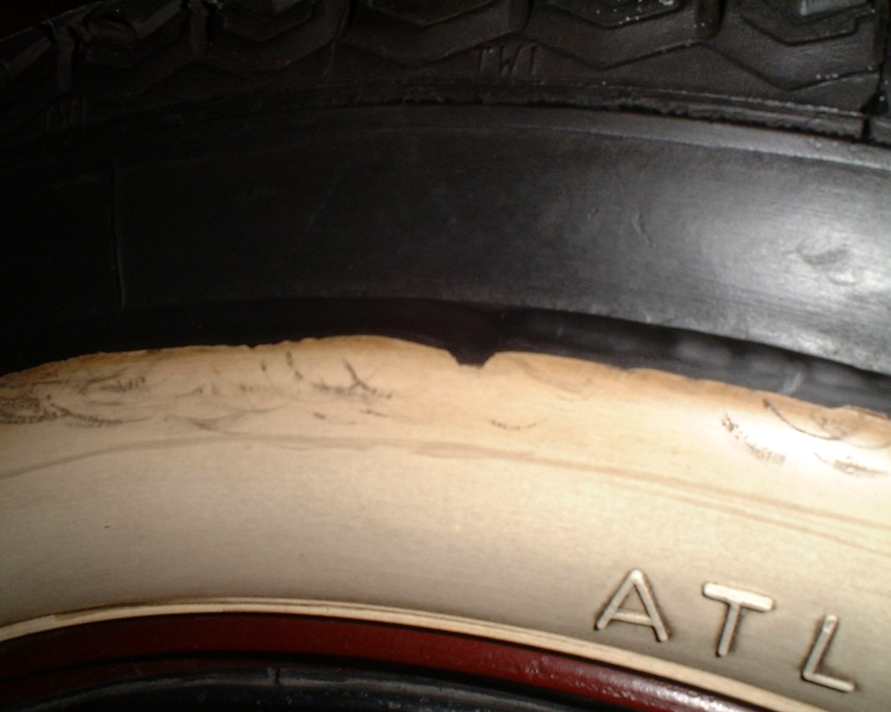

Il y 2 soucis avec les flancs rapportés : (genre ATLAS ou autre...)
1) concernant ton modèle : je pense que cela ne sera pas "raccord" car il sont trop larges pour le millésime (ça va alourdir la ligne)
2) ces éléments découpent le flanc des pneus et c'est dangereux !
En effet, en roulant le pneu se déforme en permanence (là où il est en contact avec le sol) et il s'en suit un frottement à la périphérie du flanc blanc qui use le flanc du pneu.
J'ai un copain qui éclaté 2 pneus (Michelin) sur une Frégate : en cherchant les causes possibles, on a soulevé les FB : les pneus étaient tout bouffés dessous !!!
Pour te faire un peu peur, regardes l'image ci-dessous...
(elle est issue du net, mais les boudins de frégate étaient dans le même état...)
